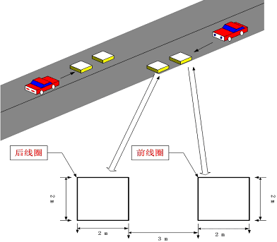

仪器名称: 环形线圈车辆检测器
技术指标: 一个方向断面车流量相对误差不大于2%。
一个方向车道的车辆平均速度的相对误差不大于3%。
描述: 环形线圈车辆检测器主要由感应线圈、逻辑电路、微处理器、接口及驱动电路等组成用来对车辆动态信息进行采集,实时监测和传送车流量、车辆速度等交通信息,实现对车辆的疏导与控制或作进一步分析处理用的检测系统。
环形线圈车辆检测器的测试原理是:车辆处于感应线圈的检测域时,环形线圈电感量发生变化,通过响应预定的电感降低的阈值指示检测域内车辆的存在或通过:车辆通过线圈时进行车流量计数,并依靠车辆通过前后线圈的时间计算车辆平均速度。
相关标准: JJG(交通) 078 环形线圈车辆检测器
