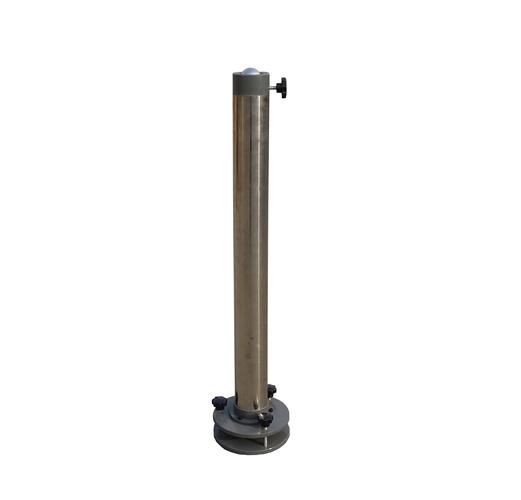

仪器名称: 突起路标耐冲击性能测试仪
技术指标: 下落距离1000 mm±5mm;
落球质量1040g±10g。
描述: 突起路标耐冲击性能测试仪(以下简称测试仪)是用于测试突起路标耐冲击性能的专用仪器。
测试仪由支架、落球、落球释放装置、保护装置等部件组成,结构示意见图1。
测试仪通过落球的自由落体运动,将落球的势能转化为冲击突起路标的动能。落球质量和自由落体时通过的距离均为定值,即落球冲击突起路标的动能亦为定值。
相关标准: JJG(交通) 080 突起路标耐冲击性能测试仪
