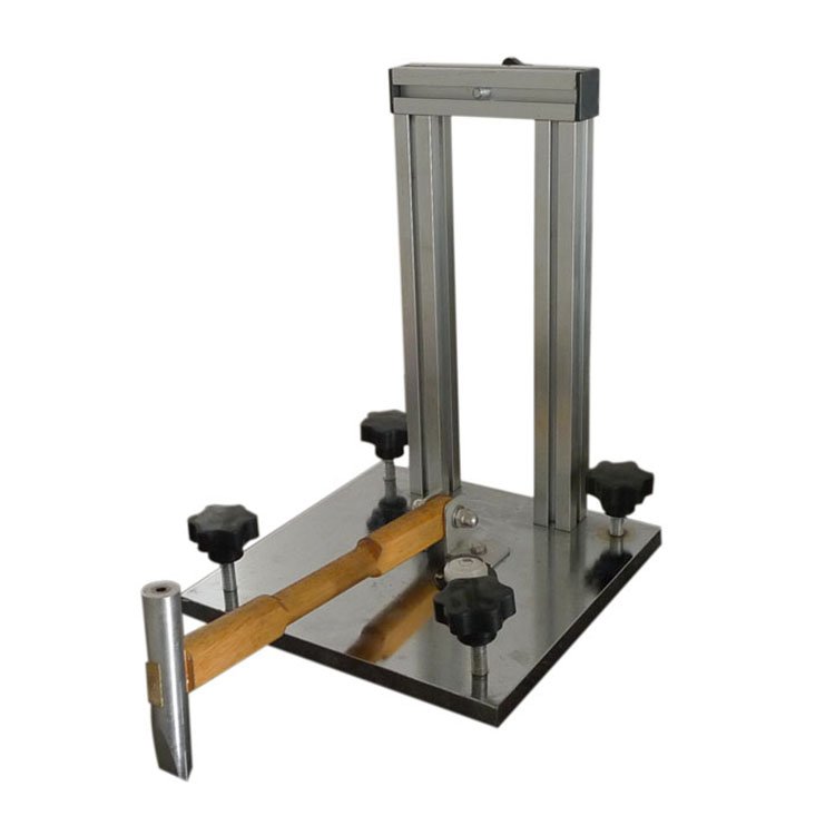

仪器名称: 钢构件镀锌层附着性能测定仪
英文名称: Measurer for Adhesion Performance of Zinc Coating of Steel Components
描述: 钢构件镀锌层附着性能测定仪是对公路钢构件镀锌层附着性能进行测定的专用仪器,可用于试验室,也可用于现场测量。
钢构件镀锌层附着性能测定仪工作原理如下:底座固定于水平稳定的台架上,试件表面应保持与底座同样高度,并与其处于同一水平面上。试验时锤柄垂直于台架保持稳定后,使锤柄与锤头自由落下,以 4mm 的间隔平行打击试件表面5 点,查看试件表面锌层状态。
相关标准: JJG(交通) 082 钢构件镀锌层附着性能测定仪
