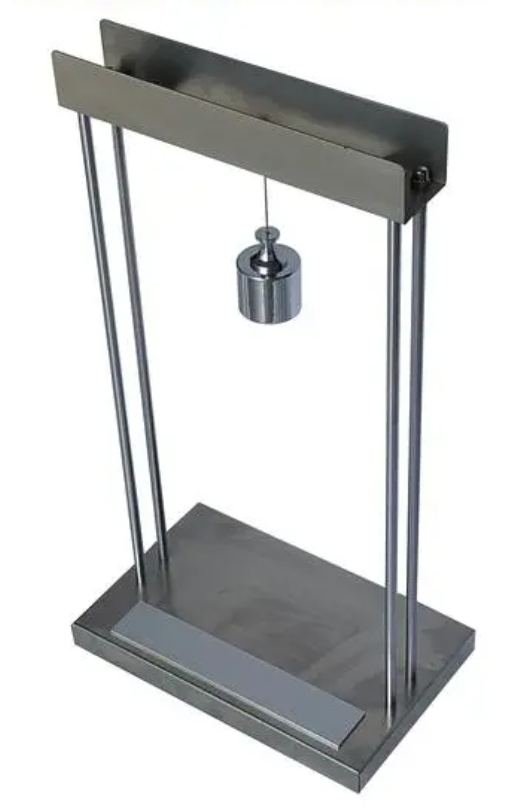

描述: 反光膜附着性能测试仪是用于测试反光膜附着性能的专用仪器,由支架、吊锤、时间间隔测量仪、长度测量工具等部件组成,见图1所示。
反光膜附着性能测试仪的测试原理如下:试样反光膜面朝下放置于支架顶部,如图2所示。将吊锤悬挂于反光膜的自由端上,用时间间隔测量仪控制测试时间,用长度测量工具测试反光膜在规定时间内被剥离的长度L。吊锤质量与测试时间均为定值,L越小,说明反光膜的附着性能越好。
