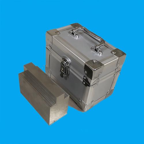

描述: 反光膜防粘纸可剥离性能测试仪是用于测试反光膜防粘纸可剥离性能的专用仪器由重锤、时间间隔测量仪、长度测量工具等部件组成。重锤的结构示意图见图1。
150
反光膜防粘纸可剥离性能测试仪的测试原理如下:测试时试样放置于水平面上,并将重锤置于试样之上,使反光膜受到 17.6kPa 的压力在(70±2)℃的空间放置4h。取出反光膜,在标准测试条件下使之冷却到室温。
反光膜在无需用水或其他溶剂浸湿条件下可方便地手工剥下防粘纸。防粘纸不应有破损,撕裂或从反光膜上粘下黏合剂的痕迹。
