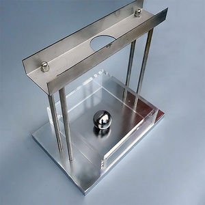

仪器名称: 反光膜耐冲击性能测定仪
描述: 反光膜耐冲击性能测定仪是用于测量公路交通标志反光膜耐冲击性能的一种专用仪器。一般由上托盘、支柱、底座、冲击球等部分组成。仪器结构见图1所示。
反光膜耐冲击性能测定仪的测试原理如下:将制备好的150mmx150mm 反光膜试样反光面朝上,放于底座上,冲击球置于上托盘表面,使其从圆孔处自由落下冲击试样中心部位,用四倍放大镜检查反光膜在受到冲击的表面以外是否有裂缝、层间脱离或其他损害。
相关标准: JJG(交通) 084 反光膜耐冲击性能测定仪
