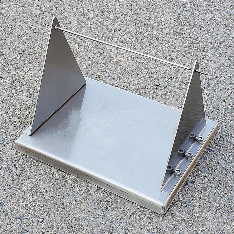

仪器名称: 反光膜耐弯曲性能测定器
英文名称: Measurer for Flexibility of Retroreflective Sheeting
技术指标: 试验圆棒直径为3.20mm±0.05mm。
描述: 反光膜耐弯曲性能测定器是用于测量公路交通标志反光膜耐弯曲性能的一种专用仪器,一般由支架、底座、试验圆棒等部分组成。仪器结构见图1.
反光膜耐弯曲性能测定器的测试原理如下:在满足标准要求的试验条件下,撕去反光膜试样防沾纸,并在背衬黏结剂表面撒上足够的滑石粉,在5s 内将尺寸为 230mmx70mm 试样沿长度方向围绕在直径为 3.2mm 的试验圆棒上,放开试样,用四倍放大镜检查试样表面的变化,其表面不应出现裂缝、剥落或层间分离的痕迹。若有以上现象,反光膜为不合格产品。
相关标准: JJG(交通) 098 反光膜耐弯曲性能测定器
