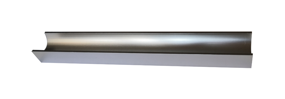

仪器名称: 通信管道静摩擦系数标准器
技术指标: 标准器的静摩擦系数0~0.783
描述: 标准器长度 300mm,工作面为圆弧面,圆弧直径为 34mm,表面粗糙度 Ra 值不大于 3.2μm,如图1所示。其使用方法是把标准器固定在被检定的通信管道静摩擦系数测量仪上,将通信管道静摩擦系数测量仪配套使用的标准试棒放置于标准器上方,按平板法静摩擦系数测试原理进行九次测量.取九次测量的静摩擦系数的平均值作为测试结果。该测试结果与标准器的静摩擦系数值进行比较,计算测量误差,并判断是否满足检定规程JJG(交通)081 中测量误差的要求。
相关标准: JJG(交通) 102 通信管道静摩擦系数标准器
