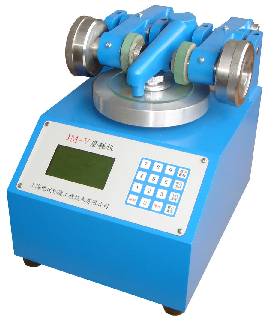

仪器名称: 漆膜磨耗试验仪
英文名称: Abrasion tester for paint films
描述: 漆膜磨耗试验仪是用旋转橡胶砂轮法测量漆膜耐磨性的专用仪器,主要用于实验室测量。试验仪由基座、液晶显示屏、操作键盘、荷重砝码、橡胶砂轮、加压臂、平衡砝码、砂轮螺母、吸尘器及转盘等部分组成。
漆膜磨耗试验仪的测试原理如下:在规定条件下,用固定在磨耗试验仪上的橡胶砂轮摩擦色漆或清漆的千漆膜,试验时要在橡胶砂轮上加上规定质量的砝码,耐磨性是以经过规定次数的摩擦循环后漆膜的质量损耗来表示,或者以磨去该道涂层至下道涂层或底材所需要的循环次数来表示。
相关标准: JJG(交通) 125 漆膜磨耗试验仪
