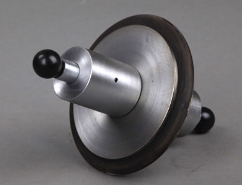

仪器名称: 道路标线用涂料不粘胎时间测定仪
技术指标: 橡胶轮直径:241mm±6mm。
橡胶轮圆弧半径:8mm±1mm。
橡胶轮邵氏 A型硬度:70HA±5HA
测定仪质量:15.8kg±0.2kg
描述: 道路标线用涂料不粘胎时间测定仪是用滚轮法测量道路标线用涂料不粘胎时间的专用仪器,主要用于实验室测量。由滚轮(包括橡胶轮胎和轮)轴、平锤和手柄组成,如图 1所示。
道路标线用涂料不粘胎时间的测试方法如下:用涂膜涂布器将试料涂布于水泥石棉板或玻璃片等介质上,涂成与水泥石棉板的短边平行,在长边中心处成一条80mm 宽的带状涂膜。把测定仪自试板的短边一端中心处向另一端滚动1s,立刻用肉眼观察测定仪的轮胎有无粘试料,若有粘试料,立刻用丙酮或甲乙酮湿润过的棉布擦净轮胎,此后每 30s重复一次试验,直至轮胎不粘试料时,停止秒表计时,该时间即为该试样的“不粘胎时间”
