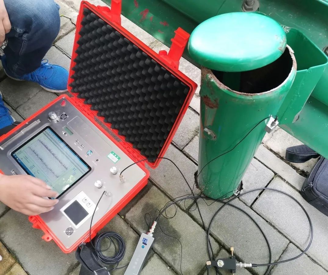

仪器名称: 钢质护栏立柱埋深冲击弹性波检测仪
描述: 钢质护栏立柱埋深冲击弹性波检测仪(以下简称“检测仪”)是测定钢质护栏立柱埋深的专用设备。
检测仪是通过测量冲击弹性波在钢质护栏标准立柱中的传播时间,计算出立柱总长度,从而用于测量并输出立柱埋置深度的检测仪器。检测仪由自动激振装置及其激振控制器、传感器、导线、放大器、模数转换( AD 卡)、计算机、仪表箱组成,结构示意图见图 1.
