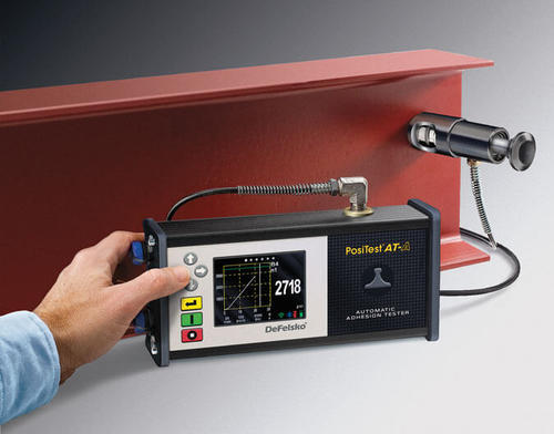

仪器名称: 拉脱式涂层黏结力测试仪
英文名称: Coatings Pull Off Adhesion Tester
技术指标: 黏结力测试仪强度最大允许误差为3%。
黏结力测试仪强度分辨力应不大于0.01 MPa。
黏结力测试仪强度重复性应不大于最大允许误差绝对值的0.3倍。
描述: 拉脱式涂层黏结力测试仪(以下简称“黏结力测试仪”)广泛应用于水运、公路、水利、铁路、建筑等工程中结构构件表面涂层黏结强度的测试。黏结力测试仪主要由加载单元(含测力传感器)、显示单元、输油导管、拉力杆、万向接头、锭子以及支撑装置等组成。黏结力测试仪结构示意见图1。
黏结力测试仪通过拉力装置,在试样基体表面施加垂直、均的拉力,将涂层从被测基体表面拉脱开,以测定涂层对被涂基体表面的黏结强度。
