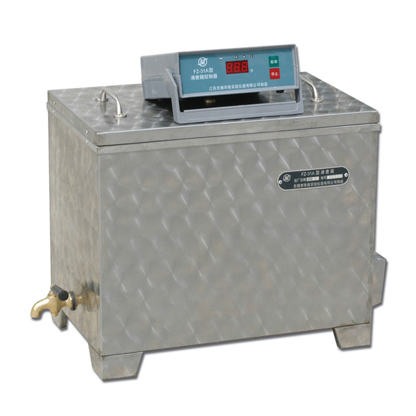

仪器名称: 沸煮箱
英文名称: Boiling Testing Box
描述: 沸煮箱是用于水泥安定性试验的专用设备,广泛应用于公路水运等工程建设领域沸煮箱的主要结构由箱盖、保温箱体、试件架(试饼架)、电热管、排水阀与控制器等组成。控制器具有自动控制功能,面板上显示控制时间。箱体为双层保温结构,由不易锈蚀金属材料制成,夹层中间填充保温材料,箱盖与箱体之间通过水槽来进行密封。沸煮箱结构见图 1。
沸煮箱的工作原理为,由控制器通过对电热管的控制,将箱体内试验用水加热至沸腾,并在规定时间内保持沸腾状态,为水泥凝结硬化提供一个恒定的试验环境。
