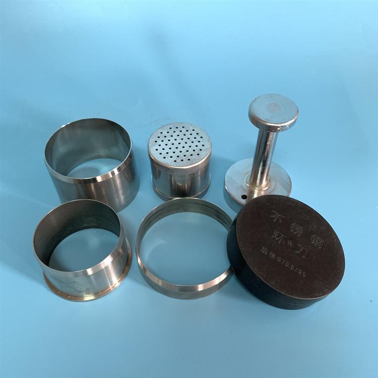

仪器名称: 环刀
描述: 环刀是一种用于做密度、压缩、剪切和渗透等土工试验的仪器,广泛应用于水运、公路、水利、建筑、铁路等工程。
环刀按外形结构,可分为顶端带边式环刀和不带边式环刀两种。顶端带边式环刀由环形刃口、环形壁面和环边组成:不带边式环刀由环形刃口和环形壁面组成,结构示意见图1。可根据试验土性质选择使用两种不同形式的环刀,常见规格见附录A。
土样制备时,将环刀垂直压入土体中,至土样伸出环刀上部为止,削平环刀两端,擦净环刀外壁,称量环刀与土的总质量,利用环刀已知的质量及标准容积,即得到土的质量和土的体积,并进一步换算得到相关的土工试验指标。
相关标准: JJG(交通) 194 环刀
