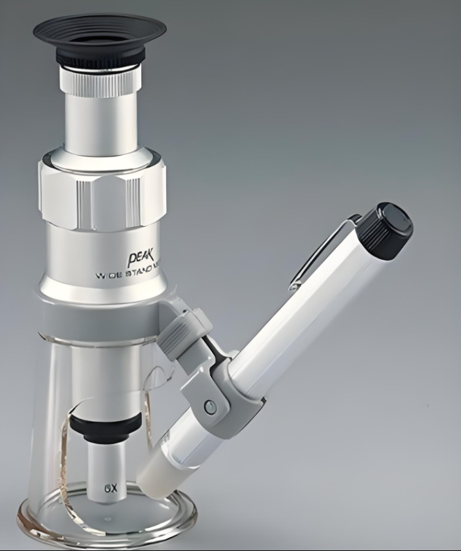

仪器名称: 显微镜式测厚仪
英文名称: Microscopical Thickness Gauge
描述: 显徽镜式测厚仪主要用于检测各种板材、管材壁厚,容器壁厚,以及其局部腐蚀、锈蚀等情况。
显微镜式测厚仪主要由目镜、镜筒、调焦旋钮、照明灯、物镜及底盘组成,结构示意图见图 1。
显徽镜式测厚仪工作原理为:利用显微镜光学系统对被测物的尺寸进行放大和细分通过影像法或极坐标原理测量被测物实际尺寸。
相关标准: JJG(交通) 195 显微镜式测厚仪
