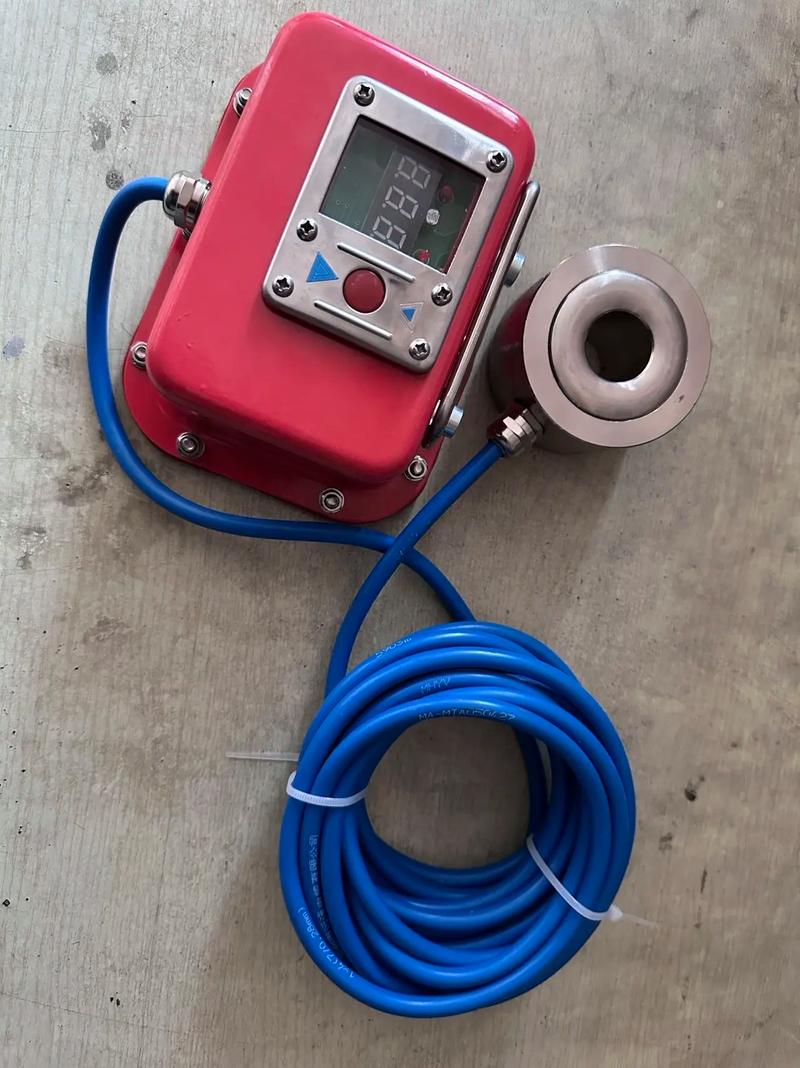

仪器名称: 钢弦式锚索测力计
英文名称: Vibrating Wire Anchor Rod Stress Gauge
描述: 钢弦式锚索测力计(以下简称“锚索测力计”)主要用于长期监测岩石高边坡、地下围岩、港口码头等工程中锚索张力。
锚索测力计由受力环、钢弦、专用电缆及线圈组成,其结构示意图如图1所示。
当锚索测力计的受力环轴向受到拉力时,引起锚索测力计内部钢弦的张力发生变化导致钢弦自振频率也发生变化,通过钢弦频率测定仪测量钢弦的自振频率,即可得出锚索所受拉力值,其工作原理示意图如图2所示。
