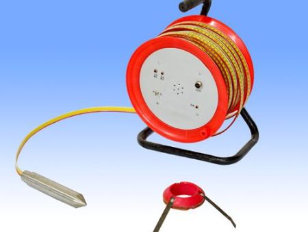

仪器名称: 电磁式分层沉降仪
描述: 电磁式分层沉降仪广泛应用于水运、公路、水利、铁路、建筑等工程地基土体分层沉降的监测。
电磁式分层沉降仪主要由接收系统及绕线盘、测量钢尺电缆、沉降磁环(沉降板)和测头等组成。电磁式分层沉降仪结构示意图如图1所示。
电磁式分层沉降仪测头根据电磁感应原理设计,监测前先将沉降磁环(沉降板)沿降导管预先埋人地下待测的地层各断面,当测头进人沉降磁环(沉降板)磁场的范围时,测头内的千簧管簧片开关闭合,接收系统的蜂鸣器发出蜂鸣声或指示灯点亮,读取管口标记点上测量钢尺电缆对应的刻度数值,即为沉降磁环的深度。每次测量值与前次测量值的差值即为该测点的沉降量。
