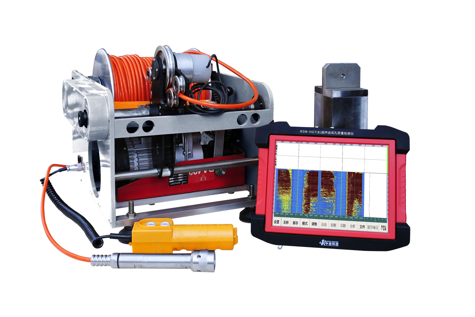

仪器名称: 机械成孔检测仪
英文名称: Mechanical Equipment for Testing of Drilled Holes
技术指标: 机械成孔检测仪垂直度顶角示值最大允许误差±0.1°。
机械成孔检测仪孔径最大允许误差±0.5%。
机械成孔检测仪井深最大允许误差±0.5%。
垂直度顶角、孔径和井深的测量值重复性应不大于其最大允许误差绝对值的0.3倍。
描述: 机械成孔检测仪是一种测量地质钻孔、孔径的井下仪器,广泛应用于水运工程、铁路桥梁、水利等行业的钻孔灌注桩的成孔质量检测。机械成孔检测仪主要由传感器、绞车和控制器等部分组成。传感器一般由3或4个测量臂组成,在弹力作用下紧贴井壁,由机械位移转换成电信号,从而获取孔径和垂直度等参数,并深参数通过绞车上编码器显示。机械成孔检测仪结构示意图见图1.
