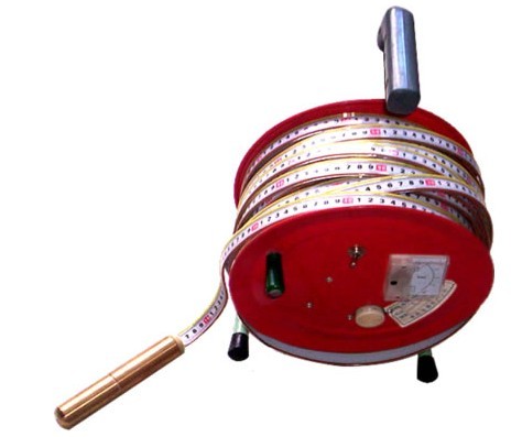

仪器名称: 水位计
英文名称: Water Level Gauge
描述: 水位计通常用于测量井、钻孔及水位管中的水位
水位计主要由测头、测量电缆、绕线盘、峰值指示器、蜂鸣器和电池槽等组成,结构示意图见图1。
水位计工作原理为接通电源后,测头的接触点(即水位计测量零点)碰到水面时,蜂鸣器发出蜂鸣声,此时测量电缆在管口处的深度尺寸即为地下水位离管口的距离。
相关标准: JJG(交通) 168 水位计
