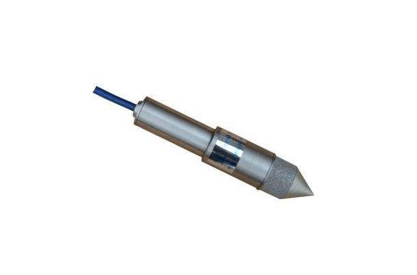

仪器名称: 钢弦式孔隙水压力计
描述: 钢弦式孔隙水压力计(简称孔隙水压力计)是一种安装在土木工程内部,利用钢弦的固有频率的变化测量孔隙水压力或渗透水压力的传感器。孔隙水压力计分钻孔埋入型和填方埋入型两种:钻孔埋人型孔隙水压力计由屏蔽电缆、盖帽、壳体、支架、线圈、钢弦、承压膜、底盖、透水体和锥头组成:填方埋人型孔隙水压力计由屏蔽电缆、盖帽、壳体、支架线圈、钢弦、承压膜、底盖和透水体组成。孔隙水压力计的结构示意如图1所示。
当孔隙水透过透水石(体)作用到承压膜上引起孔隙水压力计内部钢弦的张力发生改变,导致钢弦自振频率发生变化时,由二次仪表通过线圈对钢弦激振并接收其自振频率信号,便可求得作用在承压膜上水压力的值。其工作原理如图2所示。
相关标准: JJG(交通) 029 钢弦式孔隙水压力计
