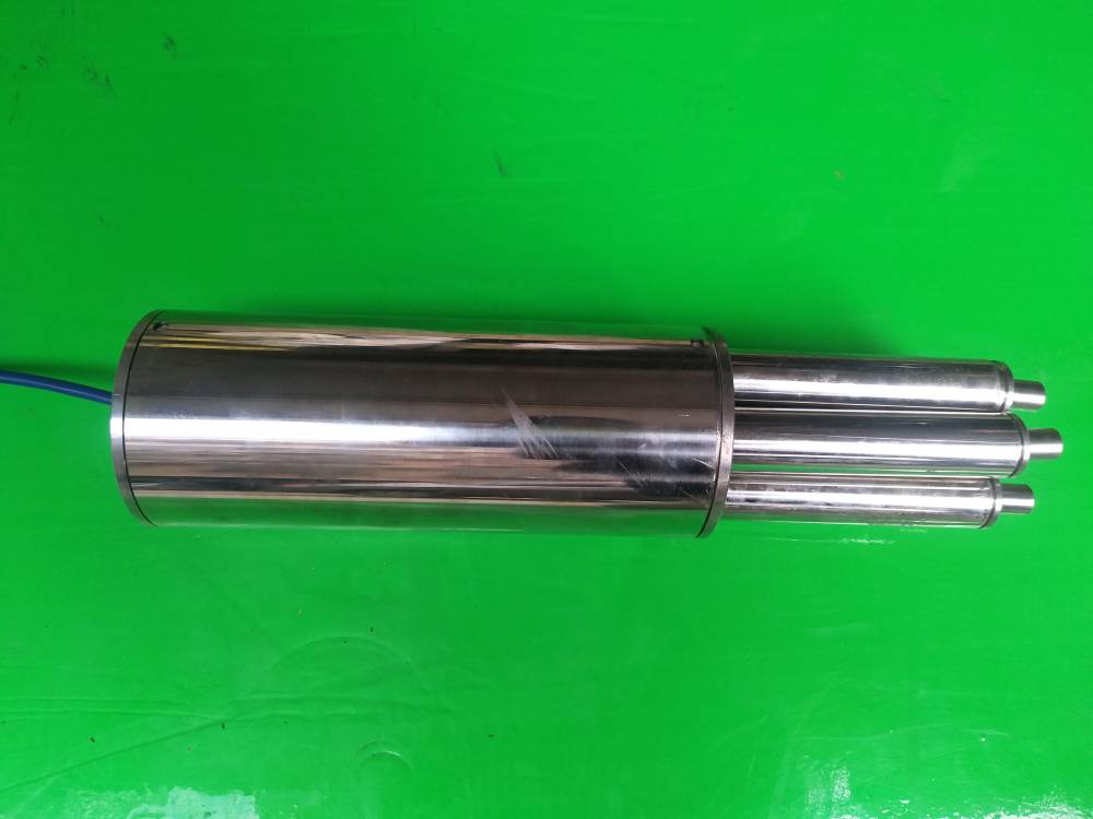

仪器名称: 振弦式多点位移计
英文名称: Vibration Wire Multipoint Displacement Meter
描述: 振弦式多点位移计(以下简称“位移计”)用于多点监测岩土工程和建(构)筑物等位移。
位移计由锚头、测杆接头、定位盘、护管及传感器组(3~6支)组成,结构示意图见图1。
位移计的工作原理为:当被测结构物发生变形时将会通过位移计的锚头带动测杆,测杆拉动位移计产生位移变形,变形传递给振弦式位移计转变成振弦应力的变化,从而改变振弦的振动频率;电磁线圈激振振弦并测量其振动频率,频率信号经电缆传输至读数装置,即可计算出被测结构物的变形量,并可同步测量埋设点的温度值。
