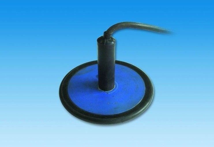

仪器名称: 差动电阻式应力计
英文名称: Unbonded Elastic Wire Resistance Pressure Cell
描述: 差动电阻式应力计(以下简称“应力计”)是用于长期监测混凝土建筑物内部的压应力传感器。
应力计由传感组件、电阻钢丝、中性油、传压液体、传压板、感应背板、护套、封闭螺钉和电缆组成。应力计结构示意图如图1所示。
应力计的工作原理是传压液体将传压板上感受的混凝土压应力传递到感应背板上感应背板产生变形推动传感器组件,传感器组件把感应背板的挠性位移转换成钢丝电阳值差动变化,根据数字电桥检测其电阻比值和电阻值,计算混凝土内部的压应力和温度。
