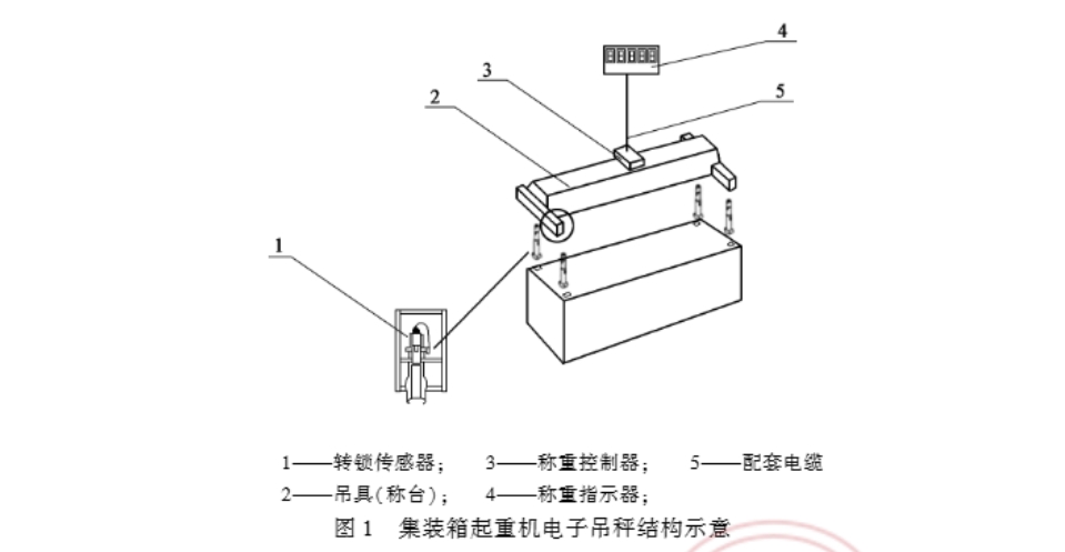

仪器名称: 集装箱起重机电子吊秤
描述: 集装箱起重机电子吊秤用于秤量集装箱的质量。
集装箱起重机电子吊秤由转锁传感器、吊具(称台)、称重控制器、称重指示器和配套电缆等组成.结构示意见图1.
集装箱起重机电子吊秤的工作原理为:集装箱起重机使用吊具吊装集装箱,吊具四角装有转锁传感器,吊具吊起集装箱时,称重控制器计算四个转锁传感器检测到的集装箱总质量和偏载质量,并由指示装置显示
