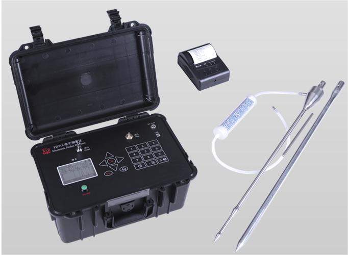

仪器名称: 测氡仪
英文名称: Radon Measuring Instruments
技术指标: 测氡仪的重复性不大于 15%。
测氡仪的体积活度响应达到仪器使用说明书规定的指标,年偏离量不超过士20%。
测氡仪的相对固有误差应不超过士20%。
描述: 测氡仪主要由采样、探测及信号处理等部分组成。采样部分分为有源采样和无源采样两种类型;探测器主要有闪烁室、脉冲电离室、半导体和驻极体等类型;信号处理是指通过分析脉冲计数、脉冲幅度和蚀刻径迹数等信息给出体积活度。
测氡仪是测量氡体积活度的仪器,主要应用于辐射环境监测、辐射防护等领域。
相关标准: JJG 825 测氡仪
