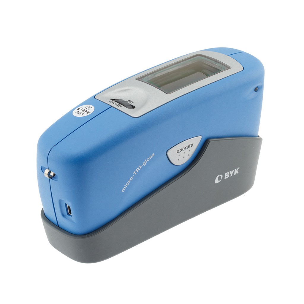

仪器名称: 光泽度计
描述: 镜向光泽度计(以下简称光泽度计)用子量油漆、纸张、塑料、瓷、陶瓷、铝及铝合金等平面制品的镜向光泽度。
光泽度计利用光反射原理对样品的光泽度进行测量。即:在规定入射角和规定光束的条件下照射样品,得到镜向反射角方向的光束,其测量方式通常有连续测量和瞬态测量两种。光泽度计由光源、透镜、接收器和显示仪表等组成,其测量原理分为平行光路(见图 1)和会聚光路(见图2)两种。光泽度计可分为定角式及变角式,常用角度为20°、45°、60°、75°和 85°,其光学参量见附录 C。
相关标准: JJG696 镜向光泽度计和光泽度板检定规程
