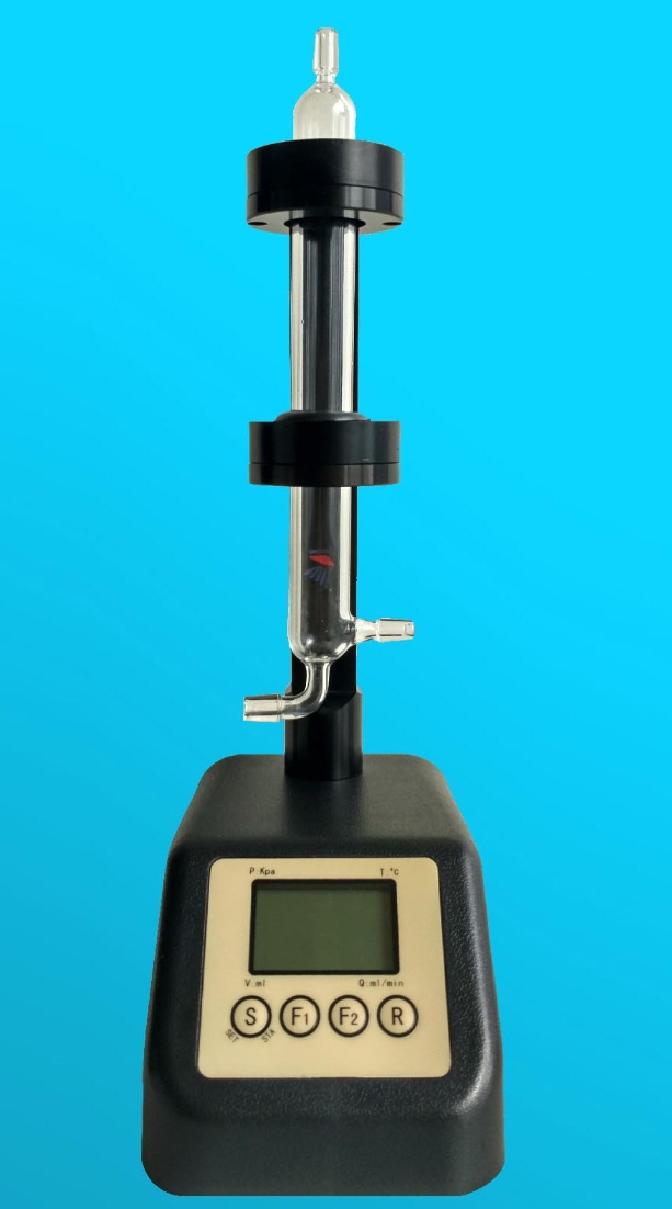

仪器名称: 皂膜流量计
英文名称: Soap Film Flow meter
描述: 皂膜流量计(以下简称流量计)是测量微小气体流量的流量计。可分为直读式玻璃管皂膜流量计(以下简称皂膜流量计)和在皂膜管上安装一对电子传感器的皂膜流量计(以下简称电子皂膜流量计)。直读式玻璃管皂膜流量计,最大流量一般为12L/min。电子皂膜流量计,最大流量一般为60L/min。当皂膜流量计需要作为装置使用时,应符合附录B的有关规定。
皂膜流量计是一根带有刻度的皂膜管,皂膜管下面有一个进气口,皂膜管的最下端接一胶球,胶球内装有皂膜液。电子皂膜流量计则是在皂膜管的外壁上安装有下限传感器和上限传感器并配有显示仪表。
皂膜流量计结构如图1所示。电子皂膜流量计结构如图2所示。
相关标准: JJG 586 皂膜流量计
