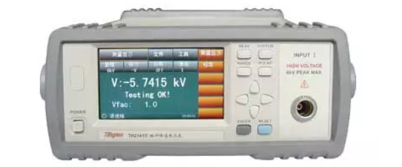

仪器名称: 脉冲电压表
英文名称: PulseVoltmeter
描述: 脉冲幅度是重要的脉冲参数。准确测量脉冲幅度是测量其它脉冲参数的基础。脉冲电压表用于测量脉冲幅度。其基本工作原理是采用机械斩波器、电子开关进行交直流切换的斩波原理比较法或采用二极管直流电压补偿法,将被测脉冲与一个可调直流电压进行比较,借助于高灵敏度示波器和高分辨力的直流数字电压表,测量脉冲幅度。
相关标准: JJG 361 脉冲电压表
