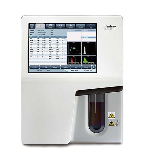

仪器名称: 血细胞分析仪
英文名称: Blood Cell Analyzers
描述: 血细胞分析仪(以下简称仪器)可以测量人体血液中的红细胞计数(RBC)、白细胞计数(WBC)、血小板计数(PLT)和血红蛋白浓度(HGB)等,主要应用于医院及科研等部门的血液检验。
仪器中血细胞计数的测量方法有电阻抗法,激光散射法、荧光染色法等。较为广泛采用的是电阻抗法,利用宝石小孔作为传感器,当传感器吸取定量的血细胞样品液后便将血细胞数转换成对应的电脉冲数。电脉冲经放大、电压甄别和整形后,通过测定电脉冲数就确定了血细胞计数。血红蛋白浓度的测是一般采用比色原理,利用光电元件作为传感器,由传感器将血红蛋白浓度的变化转换成对应电压信号的变化,电压信号经放大运算后,通过测量电压变化的大小确定血红蛋白的浓度。
仪器主要由机械系统、电学系统、检测系统及控制系统等组成。
相关标准: JJG 714 血细胞分析仪
