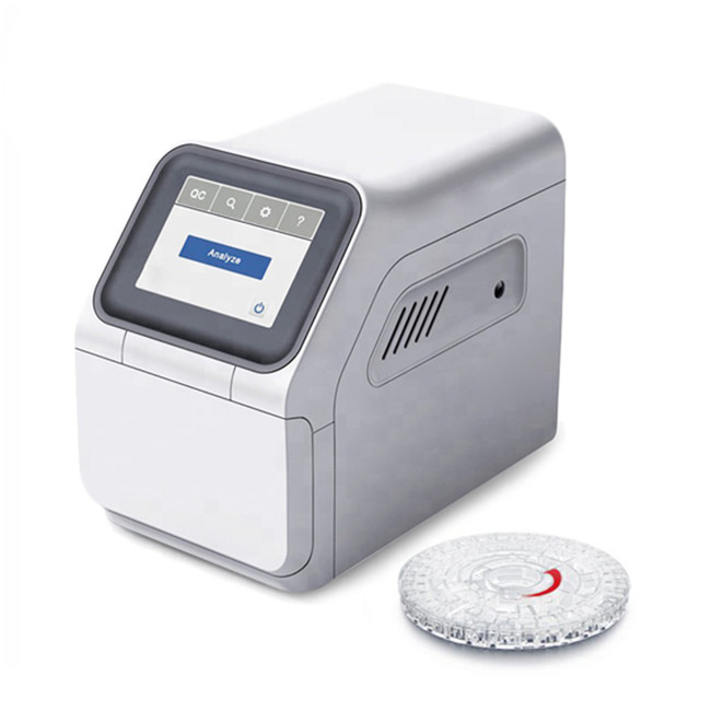

仪器名称: 干式生化分析仪
描述: 干式生化分析仪(以下简称分析仪)是一种专门使用固相载体试剂进行临床生化检验的分析仪,它通过反射光度法、差示电位法等方法准确测定样品中特定成分的浓度或活度。其中反射光度法(包括终点法和速率法)的显色反应发生在固相载体,对透射光和反射光均有明显的散射作用,不遵从朗伯-比尔(Lambert-Beer)定律,并且固相反应膜的上下界面之间存在多重内反射,使用库贝卡-芒克(Kubelka-Munk)理论,或以威廉姆斯-克拉珀(Williams-Clapper)方程予以修正;差示电位法使用固态离子选择性电极,以离子-电子转换层(即固体接触层)替代了内参比电极及内充液,并在其上覆聚合物敏感膜,在热力学平衡条件下,离子选择性电极电位与待测溶液中的目标离子活度的关系符合能斯特(Nernst)方程。
分析仪按照检测项目多少分为单项、双项、三项、四项和多项分析仪。
相关标准: JJF 2036 干式生化分析仪校准规范
