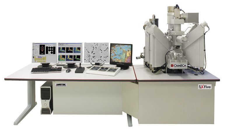

仪器名称: 电子探针分析仪
英文名称: Electron Probe Microanalyzer
描述: 电子探针主要用于测定固体样品中微小区域内原子序数从5号(硼)至 92号(铀)元素的种类和含量,同时可以用于分析样品表面的形貌。其原理是:用细聚焦一定能量的电子東轰击样品,样品在电子的作用下产生X射线、二次电子等信息。用波谱仪将X射线按波长进行分散,并测定特征X射线的强度。根据特征X射线的波长确定元素的种类;根据特征X射线的强度进行修正计算,确定元素的含量。用二次电子成像分析表面形貌。
电子探针主要由电子光学系统、X射线色散系统、信号接收放大和显示系统、计算机系统、真空系统、供电系统等部分组成。
相关标准: JJG 901 电子探针分析仪
