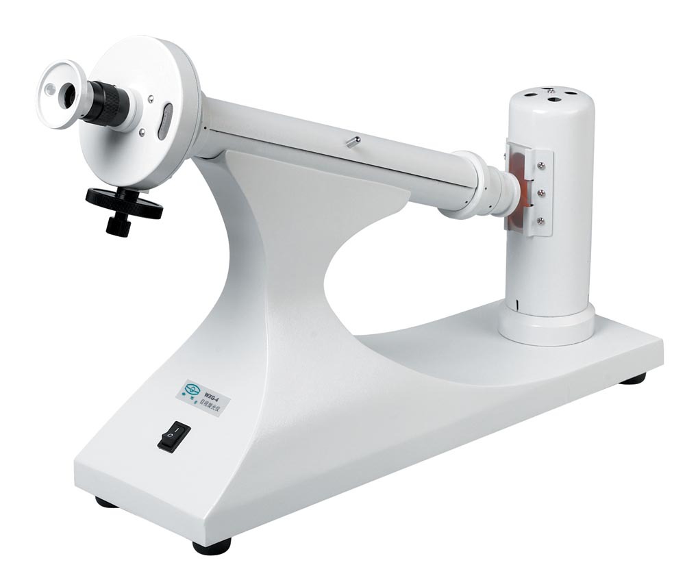

仪器名称: 旋光仪
描述: 旋光仪是测定物质旋光度的仪器,依据仪器了作方式分为目视旋光仪和自动旋光仪两类。旋光糖量计是以国际糖度标尺刻度的旋光仪,依据仪器工作方式分为目视旋光糖量计和自动旋光糖量计两类。
旋光仪和旋光糖量计(以下简称仪器》的工作原理是:由光源、聚光镜、光阑、滤光片等产生单色光的平行光束,经过起偏器把自然光变为偏振光,再通过测试管、检偏器射到目镜(目视仪器)或光电探测器(自动仪器)。当仪器在光学零点时,起偏器与检偏器的振动面相互垂直,基本不透光,目镜视场为暗视场或光电探测器输出信号最小。当测试管中放入具有旋光特性物质后,具有旋光特性物质使偏振光旋转一定角度使人射光与检偏器振动面不相垂直,因而产生一定强度的透射光,目镜视场为亮视场或光电探测器输出信号变大,再通过人工或同服电机转动与刻度盘相连的检偏器(或起偏器、石英楔),重新达到基本不透光的光学平衡点,从而可读出或仪器显示出旋光度或糖度示值。
相关标准: JJG 536 旋光仪及旋光糖量计
