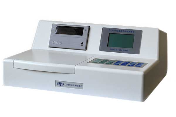

仪器名称: 测汞仪
英文名称: Mercury Analyzers
描述: 测汞仪(以下简称仪器)主要用于水、大气、土壤、矿物、食品、化妆品和生物等样品中痕量汞元素的测定。
测汞仪根据检测原理分为冷原子吸收测汞仪(以下简称吸收类仪器)和冷原子荧光测汞仪(以下简称荧光类仪器)。
吸收类仪器的原理是基于样品中汞原子吸收低压汞灯发出的波长为253.7 nm 的特征谱线,其吸光度在一定范围内符合朗伯-比尔(Lambert-Beer)定律,由此定量测定样品中汞元素含量。荧光类仪器的原理是基于样品中基态汞原子被低压汞灯发出的波长为 253.7nm的特征谱线激发到高能态,当返回基态时辐射出荧光,在一定范围内,荧光强度与汞浓度呈线性关系,由此定量测定样品中汞元素含量。
相关标准: JJG 548 测汞仪
