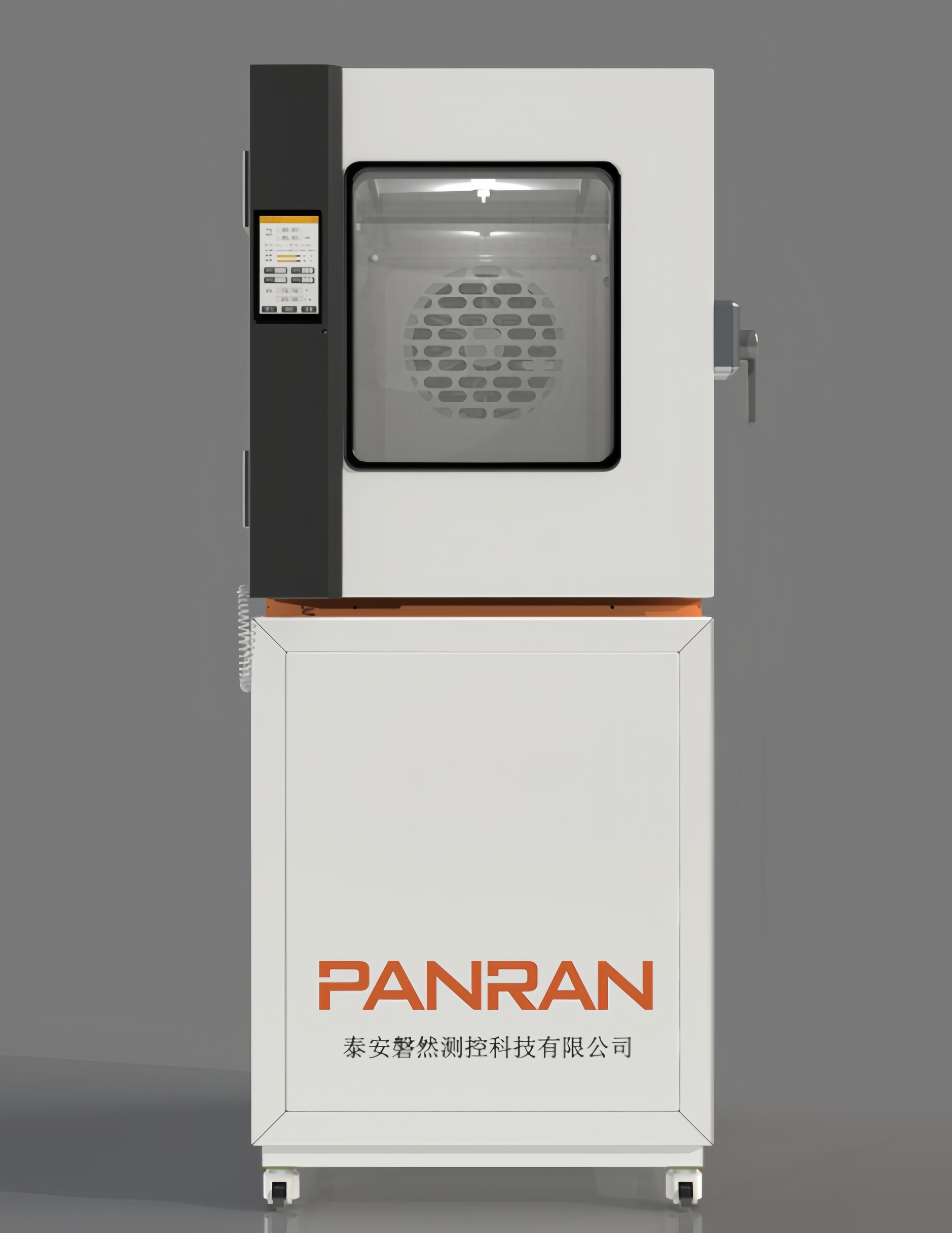

仪器名称: 温湿度检定箱
英文名称: Temperature and humidity Verification Oven
型号规格: PR381B
测量范围: 温度20~30℃时,湿度10%RH~95%RH;温度5~50℃时,湿度30%RH~80%RH
技术指标: 温度均匀度≤0.3℃,温度波动度±0.2℃,湿度均匀度≤1%RH,湿度波动度±0.8%RH
生产厂家: 泰安磐然测控科技有限公司
描述: 温湿度标准箱的作用是根据温湿度设定值产生恒定且均匀的温湿度场,用于检定校准机械指针式温湿度计、温湿度记录仪、电动通风干湿表、探头内置式温度和温湿度传感器、探头内置式温度和温湿度数据采集仪、热指数仪等温度和温湿度测量仪器。
相关标准: JJF 1564 温湿度标准箱校准规范
