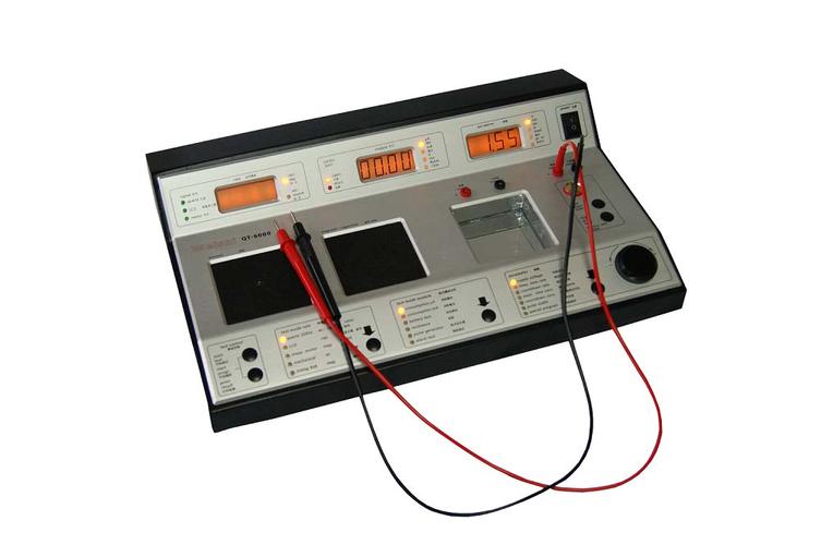

仪器名称: 校表仪
英文名称: Watch Tester
描述: 各种时钟、手表和秒表(统称钟表)的走时准确度通常用相对标准钟的速率表示,单位为秒/天(s/d)或秒/月(s/month),简称为日差或月差。
速率的快慢主要取决于钟表内所用主振器(电子表是品振、机械表是游丝)频率的实际值相对于标称值的偏离程度,称为频率准度。
校表仪用于快速测定钟表的日差和月差,通过调整使被校钟表达到一定要求的走时准确度。
校表仪测量日差的方法是利用声、电及磁传感器将钟表发出的振荡信号变换为相应的电信号,用计数方法测量电信号的周期相对于标称值的偏差,计算出日差值。校表仪广泛用于钟表的生产企业、产品质量检验机构和计量检定部门。
相关标准: JJG 488 校表仪
