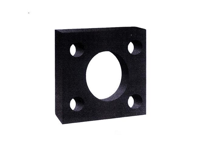

仪器名称: 方形角尺
英文名称: Square Gauge
描述: 方形角尺是一种用做垂直度测量的角度计量器县,主要用做直角尺检查仪的校准和直角尺的检定,也可用做检验金属切削机床及某些仪器的机械形状误差、位置误差。方形角尺按其制造精度可分为000级,00级、0级和1级四个准确度等级。方形角尺通常用钢、铸铁或花岗岩制成。按其结构形式可分为I形(如图1所示)、Ⅱ型(如图2所示)、Ⅲ型(如图3所示)三种形式。方形角尺一般竖立放置使用,其刻字面在前(刻字面亦称前侧面),后侧面靠在定位挡板上(后侧面亦称定位面),相邻两个测量面之夹角为工作角(相邻两测量面垂直度误差亦称工作角垂直度误差)。方形角尺一般以其边长H值作为其型号规格,常见的方形角尺的规格见表1。
相关标准: JJG 1046 方形角尺检定规程
