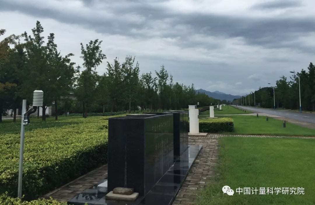

仪器名称: 长度基线场
英文名称: Baseline and Basenet
描述: 长度基线场是用来检定(或校准)全站仪、测距仪及GPS接收机等大地测量仪器的室外长度标准装置。
长度基线场至少包括一条光电测距仪检定基线(简称测距基线)。测距基线由位于一条直线上的若干个观测墩(或者地面点,以下同)所组成,其标志点间距离溯源到米定义。相邻标志点间距离组合成多个标准长度,用以检定测距仪和全站仪的测距项目。全球定位系统(GPS)接收机长度基线场(以下简称GPS基线)包括超短基线短基线、中基线和长基线等四种基线,其长度范围划分见表1。在满足GPS测量环境要求前提下,短基线可以与测距基线共用,也可以另外布设成多边形网。中基线和长基线通常布设成三角网形。四种基线之间应至少有一个点共用,以便统一在同一个坐标系中。
相关标准: JJF 1214 长度基线场校准规范
