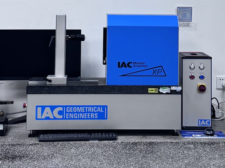

仪器名称: 螺纹测量仪
描述: 螺纹扫描仪利用夹具对螺纹量规进行定位,使螺纹量规的轴截面与螺纹扫描仪的探针运动平面重合。探针在螺纹量规的轴截面对轮廓表面进行扫描,采集针扫描轨迹的点集,并对点集进行分割处理和数学计算,获得包括螺纹单一中径、中径、螺距、牙侧角、锥度等参数的数据,也可以获得作用中径的值。
探针运动平面的大小取决于螺纹扫描仪的径向行程和轴向行程。根据设计、探针、卡具的配置及软件不同,螺纹扫描仪可以测量的螺纹量规尺寸、规格、螺纹牙形会有不同。螺纹扫描仪也可以测量光面圆柱和圆锥量规。
相关标准: JJF 1950 螺纹量规扫描测量仪校准规范
