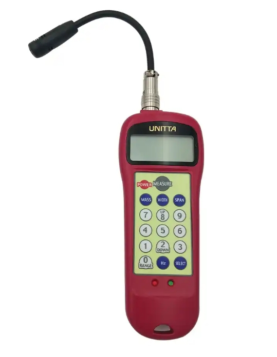

仪器名称: 音波式皮带张力计
描述: 音波张力计是以声学方式测量传动带静态张力的非接触式测力仪,其工作原理是通过对静态张紧状态下的皮带受冲击后振动固有频率进行测量计算处理得到皮带张力。
音波张力计主要由传声器、频率测量单元、控制单元、显示单元和计算软件等部分构成。为了便于测量大多音波张力计还配有可以任意弯曲的延长杆。
相关标准: JJF 1216 音波式皮带张力计校准规范
