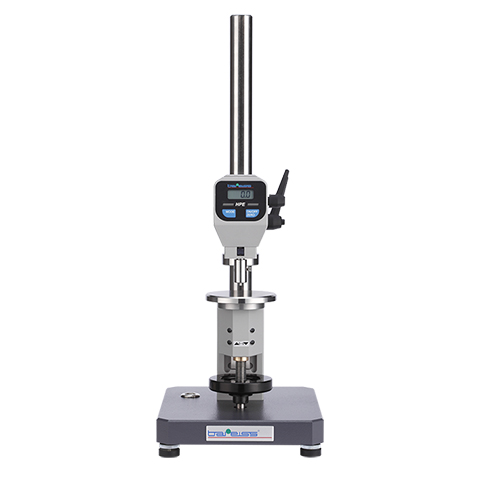

仪器名称: 橡胶国际硬度计
描述: 橡胶国际硬度通过测量一定直径钢球压买在一个小的接触试验力和一个主试验力先后作用下压人橡胶的深度差,换算成橡胶园际硬度单位(IRHD)指示出来。
N、H、L,标尺的区别在于钢球压头直径和试验力的大小,根据特定的用途选择合适的标尺。每个标尺的适用范围如图1所示。
N 标尺:常规硬度试验。适用于橡胶硬度在(35~85)IRHD范围内,也可用于硬度在(30~95)IRHD 范围内的橡胶。
H 标尺:高硬度试验。适用于橡胶硬度在(85~100)IRHD范围内。
L标尺:低硬度试验。适用于橡胶硬度在(10~35)IRHD范围内。
相关标准: JJF 2075 橡胶国际硬度计(N、H、L标尺)校准规范
