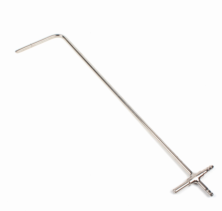

描述: 皮托管是一种通过测量流体总压和静压之间的压差来确定流体流速的管状装置,通常与微差压计配套使用。按照皮托管外形结构的不同,可以分为型皮托管和S型皮托管两种。
相关标准: JJG 518 皮托管
L型皮托管由支杆和圆柱形测头组成,支杆和测头垂直连接。直角的一边为测头总压孔位于测头的顶部,静压孔位于测头周围的一个或多个横截面上,从静压孔到总压孔的部分称为鼻端,鼻端形状有球形、锥形和椭圆形3种;直角的另一边为支杆,其上有定向杆、总压接头和静压接头。L型皮托管外形结构如图1所示。
