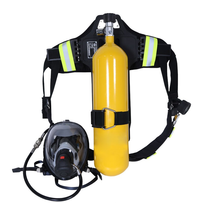

仪器名称: 空气呼吸器
描述: 空气呼吸器采用开放式结构,一般由全面罩、供气阀、中压和高压导管、压力表余压报警器、减压器、气瓶和背托等组成,其工作原理如图1所示。当气源阀开启时,气瓶中储存的压缩空气由气源阀输人、高压管、中压管、报警器、压力表、减压阀输出,高压管接入压力表,另一路高压经减压阀,减压至中压压力经中压管道和安全阀门进入供气阀前端。当佩戴者吸气时使供气阀激活,空气经过全面罩进入佩戴者的呼吸器官;当使用人员呼气时,从肺部呼出气体通过全面罩的呼气阀排入大气中,完成一个呼吸循环。此过程中,由于呼气阀和供气阀都是单向阀且不同时开启,保证了呼吸气流始终单向循环流动。
