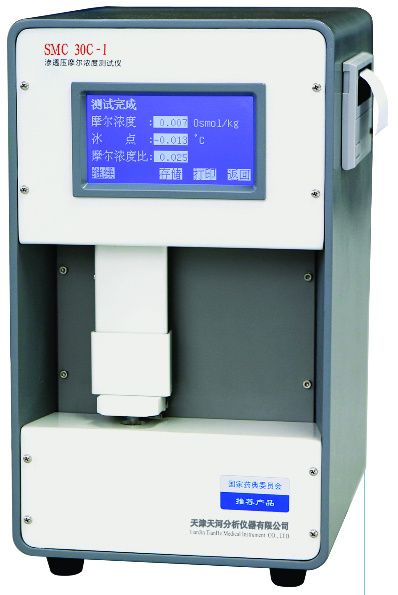

仪器名称: 渗透压摩尔浓度测定仪
英文名称: Osmometers
型号规格: SMC30C-1
测量范围: (0.001~3)Osmol/kg
等级: ≤0.4Osmol/kg±6Osmol/kg ,> 0.4Osmol/kg ±1.5%
分辨率: 0.001Osmol/kg
技术指标: ≤0.4Osmol/kg±6Osmol/kg ,> 0.4Osmol/kg ±1.5%
生产厂家: 天津天河分析仪器有限公司
描述: 渗透压摩尔浓度测定仪是采用冰点下降法间接测定溶液的渗透摩尔浓度。测量时将测温探头浸入溶液的中心,并降至仪器的冷却槽中。启动制冷系统,当溶液温度降至冰点以下时,仪器采用振荡器(或金属探针)诱导溶液结冰,自动记录冰点下降的温度。仪器数据处理系统将冰点下降的温度通过数据处理后换算成渗透压摩尔浓度。
其主要由制冷系统、测温系统、控温系统、数据处理系统以及显示系统等部分组成。
相关标准: JJG 1089渗透压摩尔浓度测定仪
