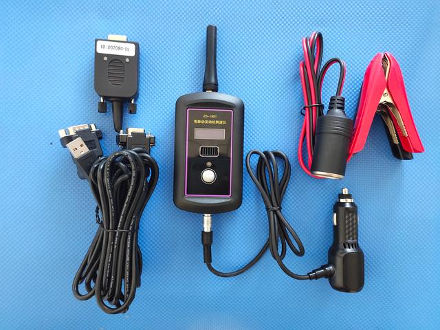

仪器名称: 发动机转速仪
描述: 机动车发动机转速测量仪(以下简称转速测量仪)是用于测量机动车点燃式发动机、压燃式发动机转速的仪器。它由传感器、信号处理系统、显示装置等组成。转速测量仪按测量原理主要可分为以下几种:
--点火脉冲感应式转速测量仪,它是通过感应点燃式发动机点火线圈的点火脉冲频率测量机动车发动机转速。
--振动及声波感应式(高压喷油脉冲感应式)转速测量仪,它是通过感应发动机振动(包括压燃式发动机高压喷油引起的振动)及声波频率测量发动机转速。
--车载蓄电池电脉动式转速测量仪,它是通过感应机动车发动机转动时电瓶电压和电流的脉动频率或感应点燃式发动机点火引起车载蓄电池电压脉动(点烟器式)的频率测量发动机转速
相关标准: JF1375-2024 机动车发动机转速测量仪校准规范
