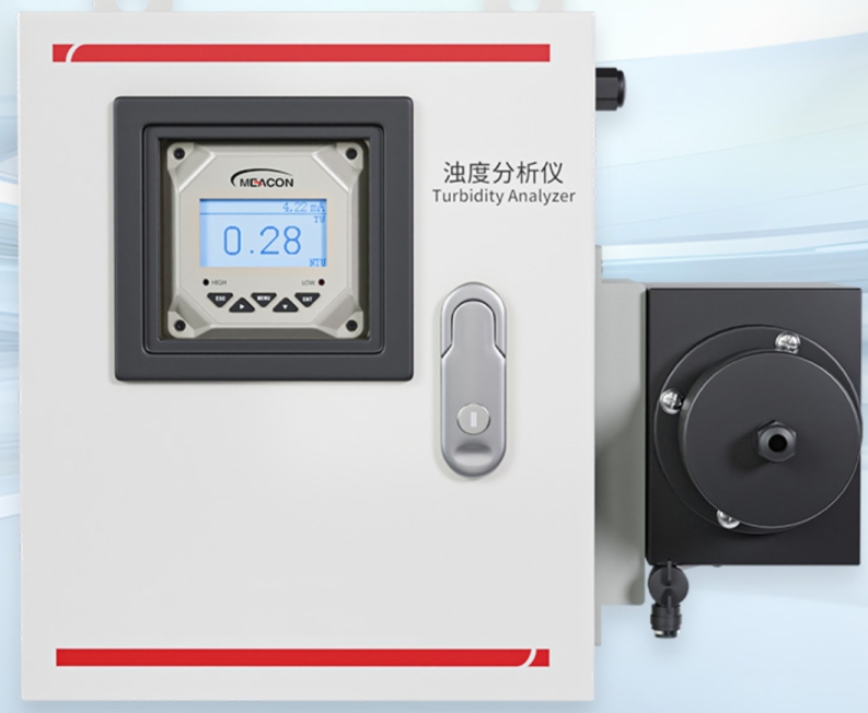

仪器名称: 浊度分析仪
英文名称: Turbidity analyzer
型号规格: MCA-TU
测量范围: (0.001~20)NTU
等级: ±2%
分辨率: 0.001NTU
技术指标: ±2%
生产厂家: MEACON
描述: 浊度计是用于测量悬浮于透明液体中不溶性颗粒物质所产生的光的散射或衰减程度,并定量表征这些悬浮颗粒物质含量的仪器。
光电浊度计主要由光源、光的准直单元、样品测量池、测量室、光电检测元件和显示单元部分组成。按其测量原理或方式,可分为光透射衰减、光散射(直角散射、向前散射和表面散射)、散射投射比以及积分球测量等几种方式。
相关标准: JJG880浊度计
