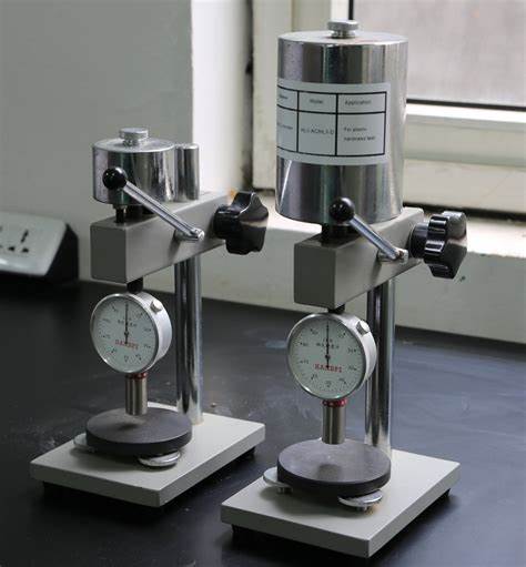

仪器名称: 邵氏硬度计
英文名称: Shore Durometer
型号规格: A型、D型、AO型
描述: 在规定试验力作用下将一定形状的钢制压针,压入试样表面,当压头平面与试样表面紧密贴合时,测出压针相对压头平面的伸出长度,以便确定试样硬度的全部过程。
在邵氏硬度试验中,用100减去压针相对压头平面的伸出长度L与0.025 (mm)的比值:
HA(或HD或H)=100-L/0.025
式中:
HA——A型邵氏硬度值
HD——D型邵氏硬度值
H——AO型邵氏硬度值
试验力F与硬度值的关系:
A型、AO型:F(mN)=550-HA(或H)
D型:F(mN)=445HD
相关标准: JJG 304《A型邵氏硬度计检定规程》
JJG 1039《D型邵氏硬度计检定规程》
JJF 1312《AO型邵氏硬度计校准规范》
