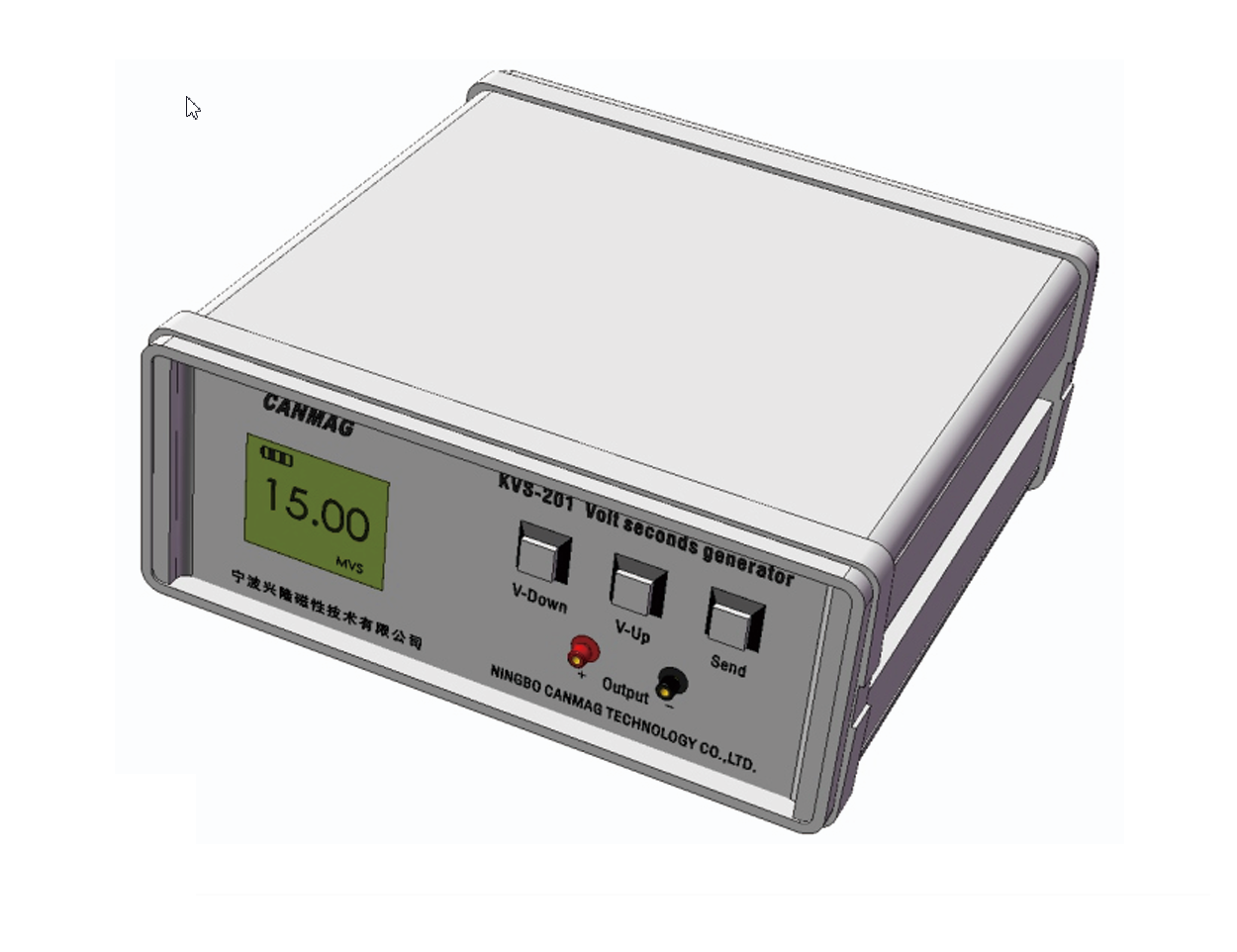

仪器名称: 伏秒发生器
英文名称: Volt-second Generator
型号规格: KVS—201
测量范围: 10 μVs~1000 mVs
等级: 0.2
分辨率: 10 μVs
技术指标: 电压输出:10 μVs~1000 mVs
μVs级按10 μVs递增减可调
mVs级按5 mVs递增减可调
最小分辨力:10 μVs
设 备 内 阻:100 Ω
准确度等级:0.2
生产厂家: 宁波兴隆磁性技术有限公司
描述: KVS—201型伏秒发生器是一款高精度、智能化的磁通量校准仪器。可产生标准的磁通信号,与被检磁通计的示值进行比较实现校准。伏秒检定法与传统的校准方法相比,具有操作简单、准确性高、溯源性好等特点;适用于校准0.5级及以下的数字磁通计、电子积分器等。
相关标准: JJF 2178《伏秒发生器校准规范》
