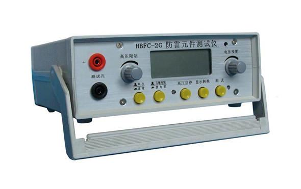

仪器名称: 防雷元件测试仪
英文名称: Lightning Protection Component Testers
描述: 防雷元件测试仪,用于金属氧化物压敏电阻(MOV)、气体放电管(GDT)等过压防护元件的直流参数(压敏电压、直流电流、直流击穿电压等的测量,由试验电源、恒流源、恒压源、斜波电压发生器、电流表、电压表、峰值电压表等组成。
测试仪测试电压限制型元器件时,恒流源产生电流施加在被测元器件(以下简称DUT)上并从低值上升至恒流电流时,电压表测得的 DUT两端的电压即为其乐敏中压;之后,恒压源继续产生规定的直流电压施加在 DUT上,电流表测量流过 DUT的电流,即为 DUT的直流漏电流。
