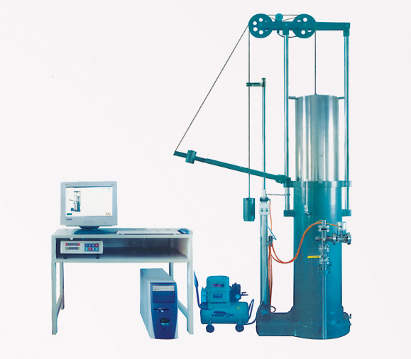

仪器名称: 钟罩式气体流量标准装置
描述: 钟罩由可动的罩体和固定的液槽密封液构成一个容积可变的标准计量室。钟罩下降过程中通过压力补偿机构,使其内部气体压力保持一个定值,不随钟罩浸入密封液体中的深度而变化。流入或者流出钟罩计量室的气体体积所经时间由计时器或测量控制系统测定,通过钟罩罩体下降或上升高度测量对应的计量室容积就是流出/流入气体的累计流量,由容积与时间之比可计算出瞬时流量。钟罩既可输出标准累积体积量,也可输出标准瞬时流量,通过比较法可确定被检气体流量仪表的计量性能。
相关标准: JJG 165 钟罩式气体流量标准装置检定规程
