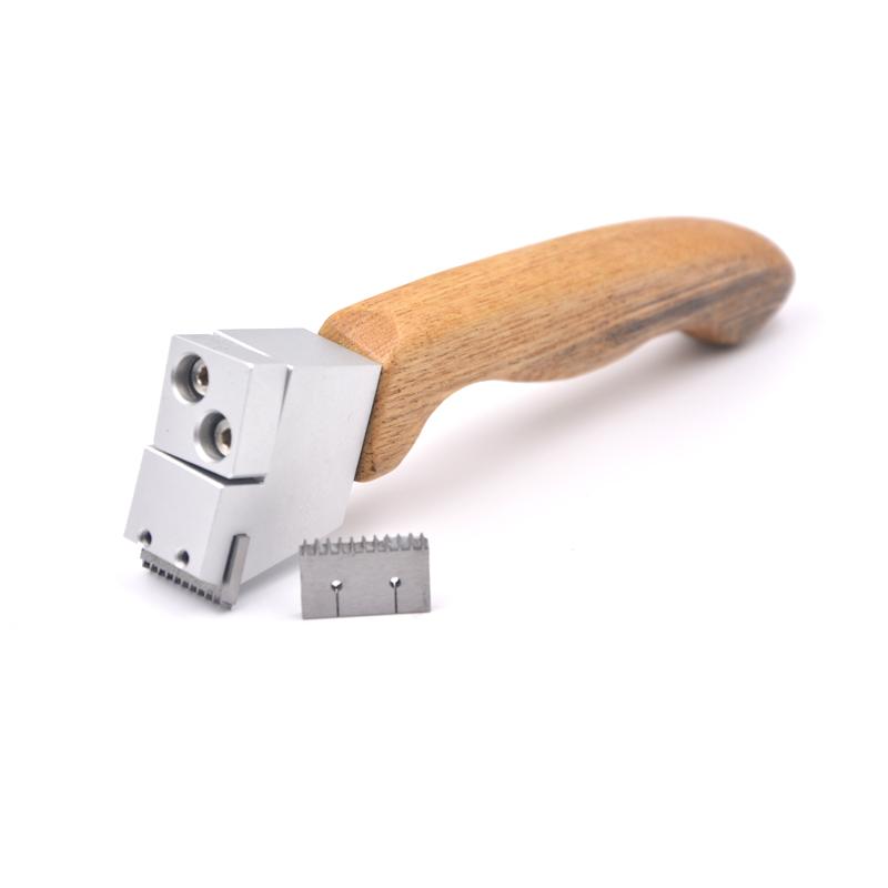

仪器名称: 漆膜划格器
描述: 漆膜划格器也称百格刀、附着力测试仪,是用于评定涂料和油漆等涂膜在喷涂面上附着程度的器具。该器具利用切割刀具将涂膜层切割成直角网格图形并穿透至底材,通过评定网格内涂膜的完整程度来评定涂膜对基材的附着程度。
漆膜划格器由手柄和切割刀具组成,切割刀具分为单刃切割刀具和多刃切割刀具,刀具形状有片形和圆形两种。单刃切割刀具只有一个切割刀齿,多刃切割刀具有六个切割刀齿和两个导向刀齿,切割刀齿的齿间距规格为1mm、2mm和3mm,按不同的试验条件选择使用,多刃切割刀具可有多个切割面。膜划格器结构示意图见图1,单刃切割刀具结构示意图见图2,多刃切割刀具结构示意图见图3。
相关标准: JJF 2163 漆膜划格器校准规范
