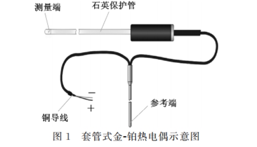

仪器名称: 金-铂热电偶
描述: 金-铂热电偶(以下简称热电偶)是基于两种不同材料的导体,利用塞贝克效应(Seebeck effect)进行温度测量的温度计。热电偶电极正极为纯金,负极为纯铂,直径为 0.5-0.015mm,正、负电极长度均不小于1300 mm,各电极名义纯度均高于 99.999%。由于其电极材料具有良好的热电稳定性和均匀性,在其测量范围内测量准确度高,主要用作温度计量标准器或用于精确测温。
相关标准: JJF 2136 金-铂热电偶校准规范
